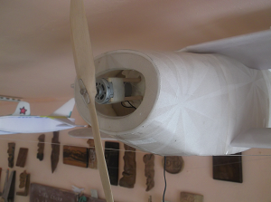

Привет всем! Заканчиваем постройку электрической Р/У модели копии самолёта АН-2 из простого листового пенопласта, потолочной плитки и цветного скотча. Фото будут позже.

Это будет аккум от шуруповерта crazy в сумочке через плече а корды из медной проволоки от индукционной катушки с лаковой изоляцией:crazy:. Я уже говорил, что аппаратуры для радио у нас нет и свои кровные пока выделить не получается.:bye:
Вот фотки

Всё строится по науке-крыло с профилем, центровка и тд. В аналогичной теме про биплан я писал что лётные характеристики класные. Когда выключаю двигатель, модель планирует отлично. Единственный недостаток-не делали элеронов. Ну и запуск с руки пока.
На данном этапе постройки АН-2 почти готов (фото завтра), остается крепить хвостовое оперение и аппаратуру. Ну и опознавательные знаки, номера и тд. Параллельно строятся ещё три высокоплана. Если интересно фото будут тоже!
